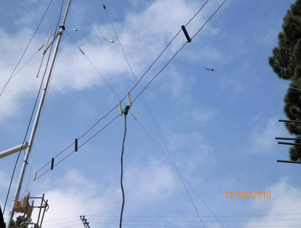

Hola Ingeniero Gustavo, gusto en conocerlo, de mi parte bienvenido.
Probablemente es de poca relevancia para su solicitud, pero adiciono otra posibilidad de ruido:
Si usted se refiere al famoso ruido estático y típico en épocas de alta actividad solar, para suprimir el resto del espectro y obtener buena relación señal-ruido lo mejor es usar antenas monobandas, preferible en polarización horizontal. La antena Double-bazooka tiene esa cualidad pero es un poco sorda.
Llevo más de 40 años ensayando y diseñando antenas y con confianza le sugiero una excelente la cual es de diseño propio y consiste en un Dipolo Plegado modificado.
Si en su QTH no tiene las condiciones será casi imposible solucionar, pero si tiene suficiente espacio físico, cable coaxial y alambres, no dude en construirla. Este es el dibujo y cálculos:
Esta es una fotografía:
Espero haberle orientado.
QRV.
