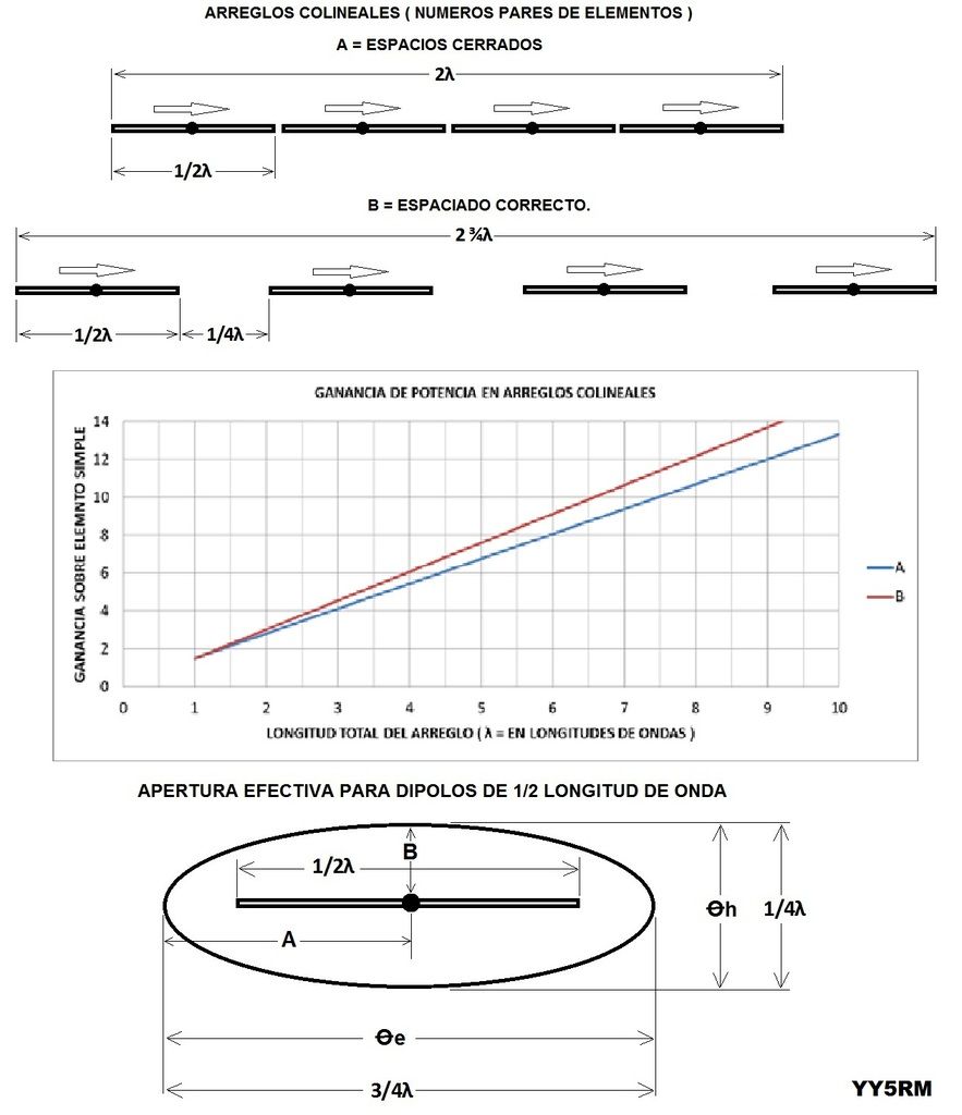

Entonces me conviene comprar la TEE. Mi transmisor es de 7 watts. Cuanto de ganancia obtengo con 2 o 4 antenas dipolo?
Con 7W deberías comprar el mejor cable coaxil que encuentres disponible por que los perderás todos ellos en la conexión que va entre el equipo y la antena si la distancia es importante.
Depende de que tipo de dipolos que estés hablando, debes consultar la ganancia con el fabricante específicamente para la configuración que lo colocaras....aproximadamente para un para de dipolos la ganancia relativa ronda los 3dB, 6dB para 4dipolos y 9dB para 8 siempre que no sean circulares.
Las perdidas para 30mts de cable coaxil RG-213 de buena calidad a 100MHz es de aproximadamente de poco mas de 2dB....sumas incrementando las perdidas por cada conector que pongas 1/4dB mas(cifra mas que conservadora...algunos calculan 1/2dB las perdidas).
Hay que ver el lugar donde emitirás por que por ejemplo si hay muchas estaciones o edificios o obstáculos no lograras distancia con esa potencia...en mi ciudad que hay unas 30 emisoras, lograras cubrir 200mts a la redonda.
Deberías consultar con un tecnico en comunicaciones que te asesore y te informe bien de el lugar que estas.
Recuerda que necesitas un permiso de la autoridad regulatoria del espectro radio-electrico comercial de tu país ya que emitir sin el, es un delito.

No es mucho lo que se logra con pocos elementos. En esta gráfica está la relación entre la ganancia con respecto a la longitud del arreglo, para el caso suyo con 2 Dipolos la longitud aproximada es de 1.25 longitud de onda, mientras que con 4 Dipolos son 21.75 longitudes de ondas:
Para solo 7 Watts si tienes torre o mástil de baja altura le sugiero probar con la antena Slim-Jim la cual se instala en la punta de dicha torre o mástil, no requiere enfasar, le sirve para realizar el estudio inicial de la cobertura y establecer comparación con respecto a cualquier antenas que decidas armar o adquirir.
