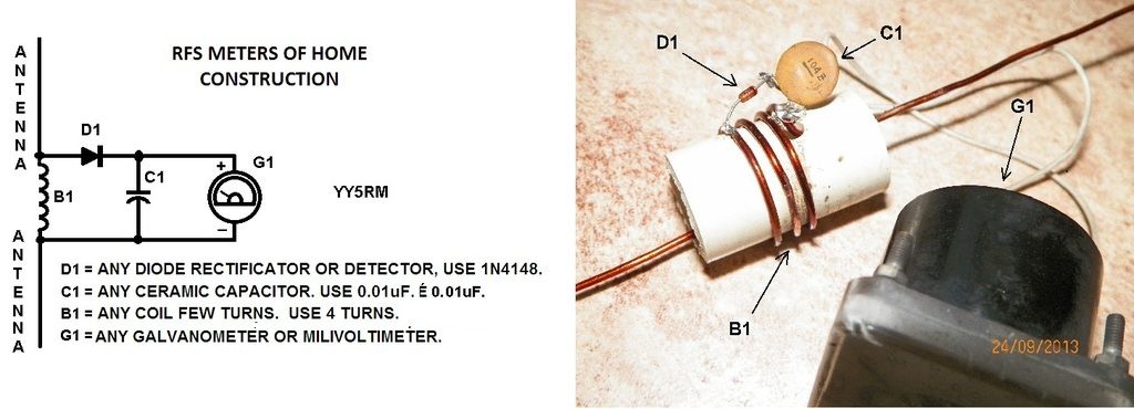

Antes de adaptar el cable a la antena deberías estar seguro que las longitudes en la antena estén correctas. Si el radio tiene medidor de ondas estacionarias ( ROE o SWR ) comprueba si es baja la lectura en canales bajos y aumenta la ROE cuando subes al canal 40.
Si no tienes medidor ROE, puedes improvisar un instrumento para medir RFS el cual no se conecta a nada, solo se coloca cercano a la antena y le indicará mayor lectura de RF cuando la antena emita bien:
Para matchar desde el cable puedes ir cortando en tramos de aproximadamente 10 cm ( 3.9 pulgadas ) C/U, mientras que en la longitud de antena pudiera ser 1 cm ( 0.39 pulgadas ) C/U, hasta que obtengas mayor lectura RFS.

Saludos cuando compre la antena dipoo decia que esta lista para ponerla y empezar hablar tambien dice (The Frequency Devices Half Wave Center Fed Dipole antenna with Balun is tuned to 27.2 MHz (11 Meters). It uses #14 7/22 stranded hard-drawn copper wire to meet the requirements of the National Electrical Code and have the best radiation efficiency). tengo este metro ( ARCHER 3 WAY CB TESTER! MODEL 21-526) no he podido conseguir la ROE ni de la antena dipolo ni de la antena magnetica, perdona que no haya podido poner a funcionar mi cb aunque me has brindado mucha ayuda, que estare haciendo mal? la antena magnetica tiene un cable de 18 pies de largo. Gracias y gracias por tu paciencia.

Ok Ingeniero Kky, 16.5 ft equivale a 5.03 metros y según el cálculo de la longitud resonante debería ser para 28.33 MHz. Para 27.2 MHz debería medir 5.23 metros ( 17.185 ft ), pero la impedancia sería 73 ohmios resistivos, máxima eficiencia y 1.5 de SWR o ROE. Al recortar la longitud resonante se modifica la impedancia compleja y aunque no determine una ROE perfecta, por algún medio cancelaron las componentes reactivas y los fabricantes no se equivocan en las especificaciones de sus productos, por lo tanto le sugiero no modificarla.
Preferiblemente compruebe que no estén en cortocircuito los tramos de cables coaxiales en algunos de los conectores.
Por lo del instrumento, se conecta en serie a la línea coaxial, preferiblemente desde el extremo que conecta al transmisor mediante un tramo de cable coaxial de lo más corto posible en longitud o de 1/2 onda.
Al transmitir, en la perilla central debe seleccionar la posición "CAL", desde la perilla derecha debe ajustar la aguja hasta la máxima escala ( Final de la línea roja ) y dejar de transmitir.
Luego, seleccione la posición "SWR" y al volver a transmitir le indicará la relación de ondas estacionarias ( Procure que sea menor de 2, mientras más próximo al 1 resultará mejor ).
